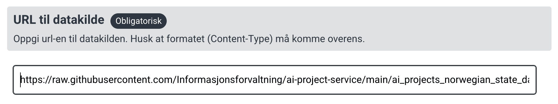

URL til datakjelde skal vere URL-en til der du tilbyr databeskrivinga frå. I vårt tilfelle er det URL-en https://raw.githubusercontent.com/Informasjonsforvaltning/ai-project-service/main/ai_projects_norwegian_state_dataset_description.ttl.
URL til datakjelde er fylt ut med lenke til fila på Github

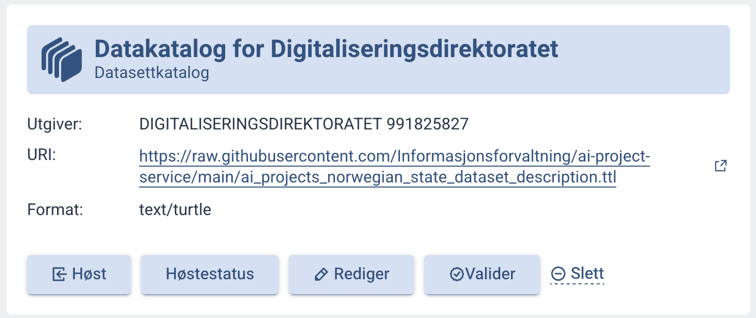

Datakjelda skal no visast i lista over datakjelder. Vår ser slik ut: Oppføringa "Datakatalog for Digitaliseringsdirektoratet" visast, med informasjon om utgjevar, URI til datakjelde, format, og med knappane Høst, Høstestatus, Rediger, Valider og Slett
Merk: Du kan validere beskrivinga ved å trykke "Valider". Du blir då tatt til Data.norge.no sitt valideringsverktøy for beskrivingar.
Starte høsting
Du kan starte ein høsting ved å trykke på "Høst", då hentar Data.norge.no beskrivinga og prosesserer den før den blir vist på Data.norge.no. Denne prosessen kan ta nokre minutt.
