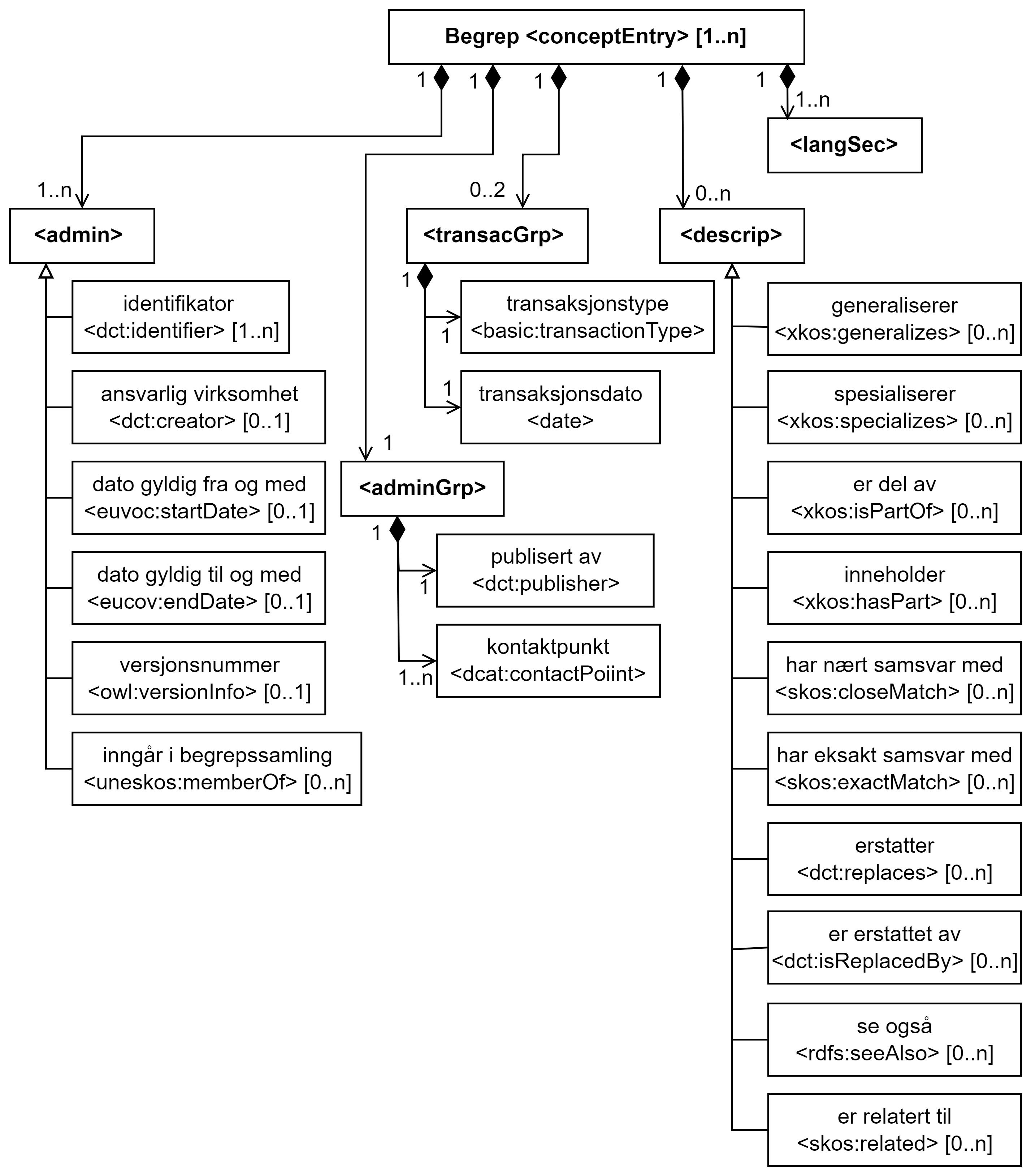

4.1. <conceptEntry> (1..n)
<conceptEntry> er obligatorisk og skal brukes til å representere ett gitt begrep. De ulike delene av <conceptEntry> vil bli spesifisert i de etterfølgende avsnittene.
Restriksjon: I henhold til TBX skal <conceptEntry>-start-taggen inneholde en id til begrepet.
<conceptEntry> is mandatory and shall be used to represent one given concept. The various parts of <conceptEntry> will be specified in the following sections.
Restriction: According to TBX, the <conceptEntry> start tag shall contain an id to the concept entry.
Eksempel i TBX-AP-NO (DCT style):
<conceptEntry id="cid-1">
</conceptEntry>
4.2. <conceptEntry> | <admin> (1..n)
<admin> brukes her til å oppgi ulike administrative opplysninger om begrepet.
<admin> is used here to specify various administrative information about the concept.
4.2.1. Begrep – identifikator <dct:identifier> (1..n)
Navn / Name |
identifikator / identifier |
Datakategori / Data category |
dct:identifier |
PID |
TBX-nivå / TBX level |
conceptEntry |
TBX-klassifisering / TBX Classification |
admin |
Verdiområde / Range |
xref |
Anvendelse / Usage note |
Egenskapen brukes til å oppgi identifikator til begrepet, som en URI. This property is used to specify an identifier to the concept, as a URI. |
Multiplisitet / Multiplicity / Multiplicity |
1..n |
Kravnivå / Requirement level |
Obligatorisk / Mandatory |
Eksempel i TBX-AP-NO (DCT style), NAVs begrep 975 («mødrekvote»):
<conceptEntry id="BEGREP-975">
<dct:identifier>https://data.norge.no/concepts/6bd8baed-c9d7-4dbc-b850-78ceeebdc1d5</dct:identifier>
</conceptEntry>

4.4. <conceptEntry> | <transacGrp> (0..2)
Denne <transacGrp> er anbefalt og brukes til å oppgi datoen da begrepet ble opprettet eller datoen da begrepet sist ble oppdatert, som begge er anbefalte egenskaper.
This <transacGrp> is recommended and is used to specify the date when the concept was created or the date when the concept was last modified, which are recommended properties.

4.5. <conceptEntry> | <descrip> (0..n)
<descrip> her er valgfri og kan brukes til å beskrive ulike begrepsrelasjoner som alle er valgfrie egenskaper, når det ikke er behov for å beskrive relasjonene med ytterligere egenskaper. Bruk <descripGrp> i <langSec> når det er behov for ytterligere egenskaper for relasjonen.
The <descrip> here is optional and may be used to specify various concept relations which are all optional, when there is no need to describe the relations with additional information. Use <descripGrp> in <langSec> when there is a need for additional information about the concept relation.

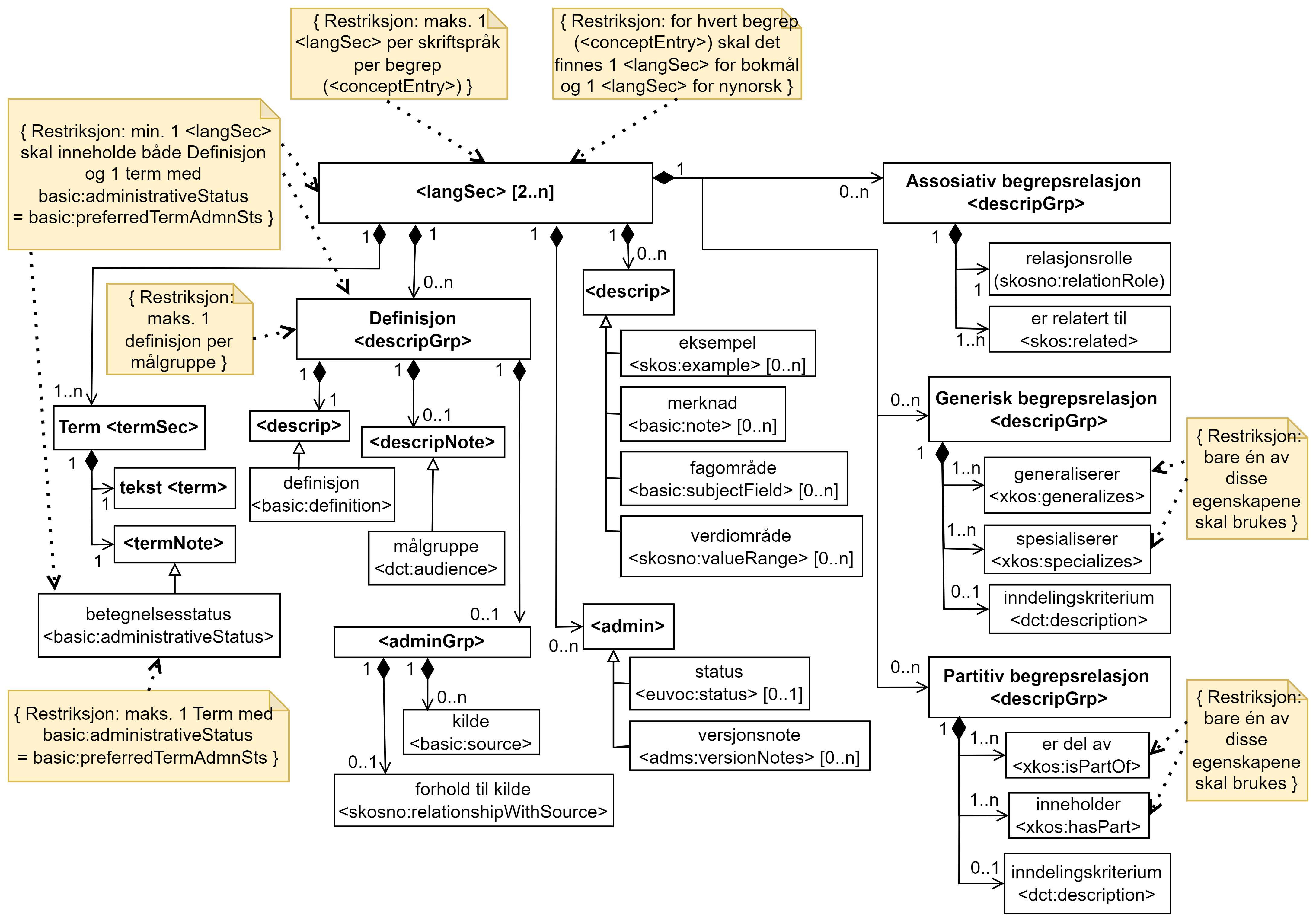

4.6. <langSec> (2..n)
<langSec> er obligatorisk og skal brukes til å representere termer og definisjoner for et gitt begrep på ett gitt skriftspråk. <langSec> kan også brukes til å representere valgfri begrepsrelasjoner der det er behov for mer detaljert beskrivelse av relasjonene. De enkelte delene i <langSec> er beskrevet i de etterfølgende avsnittene. Språkkoden skal oppgis i start-taggen til <langSec> og vil gjelde for hele <langSec>, se eksemplet under.
Restriksjon 1: Det skal være maks. én <langSec> per skriftspråk per begrep (<conceptEntry>).
Restriksjon 2: For hvert begrep (<conceptEntry>) skal det finnes én <langSec> for bokmål og én <langSec> for nynorsk, og begge skal ha én term (<termSec>) der 4.7.2.1, “Term - betegnelsesstatus <basic:administrativeStatus> (1..1)” har verdi basic:preferredTermAdmnSts (= anbefalt term). Dette fordi anbefalt term skal finnes på både bokmål og nynorsk.
Restriksjon 3: Det skal være min. én <lagSec> som inneholder én term (<termSec>) der 4.7.2.1, “Term - betegnelsesstatus <basic:administrativeStatus> (1..1)” har verdi basic:preferredTermAdmnSts (= anbefalt term), og som har definisjon.
<langSec> is mandatory and shall be used to represent terms and definitions for a given concept in a given language. <langSec> may also be used to represent optional concept relations when there is a need to describe the relations with details. The various parts of <langSec> are described in the following sections. The language code is specified in the start tag of <langSec> and will apply to the whole <langSec>, see the example below.
Restriction 1: There shall be max. one <langSec> per language per concept (<conceptEntry>).
Restriction 2: For each concept (<conceptEntry>) there shall be one <langSec> for Norwegian bokmål and one <langSec> for Norwegian nynorsk, and both shall have a term (<termSec>) where 4.7.2.1, “Term - betegnelsesstatus <basic:administrativeStatus> (1..1)” has value basic:preferredTermAdmnSts (= preferred term). This is because "preferred term" shall be in both Norwegian bokmål and in Norwegian nynorsk.
Restriction 3: There shall be min. one <langSec> that has a term (<termSec>) where 4.7.2.1, “Term - betegnelsesstatus <basic:administrativeStatus> (1..1)” has value basic:preferredTermAdmnSts (= preferred term), and that has definition.
Eksempel i TBX-AP-NO (DCT style), for et fiktivt eksempelbegrep:
<langSec xml:lang="nb"> <!-- langSec for bokmål -->
</langSec>
<langSec xml:lang="nn"> <!-- langSec for nynorsk -->
</langSec>
</conceptEntry>
4.7. <langSec> | Term <termSec> (1..n)
<termSec> er obligatorisk og skal brukes til å beskrive termer på det gitte skriftspråk (<langSec>) for det gitte begrepet (<conceptEntry>).
Restriksjon: En <langSec> kan ha flere <termSec> men maks. én der 4.7.2.1, “Term - betegnelsesstatus <basic:administrativeStatus> (1..1)” har verdi basic:preferredTermAdmnSts (= anbefalt term).
<termSec> is mandatory and shall be used to describe terms in that given language (<langSec>) for that given concept (<conceptEntry>).

4.12. <langSec> | Generisk begrepsrelasjon <descripGrp> (0..n)
Denne <descripGrp> er valgfri, og brukes til å beskrive en generisk relasjon som det aktuelle begrepet har med andre begreper, når det er behov for å oppgi inndelingskriterium.
This <descripGrp> is optional, and is used to describe a generic relation that the current concept has with other concepts, when there is a need to specify the criterion of subdivision.
4.12.1. Begrep – generaliserer <xkos:generalizes> (1..n)
Navn / Name |
generaliserer / generalizes |
xkos:generalizes |
PID |
langSec |
descrip |
ref or xref |
Egenskapen brukes til å referere til et annet begrep som begrepet generaliserer. This property is used to refer to another concept that this concept generalizes. |
Multiplisitet / Multiplicity |
1..n |
Merknad 1 / Note 1 |
Selv om både denne og egenskapen 4.12.2, “Begrep – spesialiserer <xkos:specializes> (1..n)” er obligatoriske, skal bare én av disse brukes for en gitt generisk relasjon ( Although both this property and the property 4.12.2, “Begrep – spesialiserer <xkos:specializes> (1..n)” are mandatory, only one of these shall be used for a given generic relation ( |
Merknad 2 / Note 2 |
Egenskapen/relasjonen kan også leses som «har spesifikt begrep». This property/relation may also be read as “has specific concept”. |
Merknad 3 / Note 3 |
Egenskapen/relasjonen er den motsatte av 4.12.2, “Begrep – spesialiserer <xkos:specializes> (1..n)”. This property/relation is the inverse of 4.12.2, “Begrep – spesialiserer <xkos:specializes> (1..n)”. |
Eksempel i TBX-AP-NO (DCT style), for NAVs begrep 625 («ytelsesperiode») som generaliserer begrep 974 («foreldrepengeperiode»):
<conceptEntry id="BEGREP-625">
<descripGrp>
<xkos:generalizes>https://data.norge.no/concepts/4729eca4-f145-4518-8309-3e02a84dfc55</xkos:generalizes>
</descripGrp>
</langSec>
</conceptEntry>
4.12.2. Begrep – spesialiserer <xkos:specializes> (1..n)
Navn / Name |
spesialiserer / specializes |
xkos:specializes |
PID |
langSec |
descrip |
ref or xref |
Egenskapen brukes til å referere til et annet begrep som begrepet spesialiserer. This property is used to refer to another concept that this concept specializes. |
1..n |
Selv om både denne og egenskapen 4.12.1, “Begrep – generaliserer <xkos:generalizes> (1..n)” er obligatoriske, skal bare én av disse brukes for en gitt generisk relasjon ( Although both this property and the property 4.12.1, “Begrep – generaliserer <xkos:generalizes> (1..n)” are mandatory, only one of these shall be used for a given generic relation ( |
Egenskapen/relasjonen kan også leses som «har generisk begrep». This property/relation may also be read as “has generic concept”. |
Egenskapen/relasjonen er den motsatte av 4.12.1, “Begrep – generaliserer <xkos:generalizes> (1..n)”. This property/relation is the inverse of 4.12.1, “Begrep – generaliserer <xkos:generalizes> (1..n)”. |
Eksempel i TBX-AP-NO (DCT style), for NAVs begrep 974 («foreldrepengeperiode») som spesialiserer begrep 625 («ytelsesperiode»):
<conceptEntry id="BEGREP-974">
<descripGrp>
<xkos:specializes>https://data.norge.no/concepts/680b83b6-46f5-30f2-96f7-e36c4e5cf3d1</xkos:specializes>
</descripGrp>
</langSec>
</conceptEntry>
4.12.3. Begrep – generisk begrepsrelasjon – inndelingskriterium <dct:description> (0..1)
Navn / Name |
inndelingskriterium / criterion of subdivision |
dct:description |
PID |
langSec |
descripNote |
String |
Egenskapen brukes til å oppgi inndelingskriterium for begrepsrelasjonen. This property is used to specify the criterion of subdivision for the concept relation. |
0..1 |
Anbefalt / Recommended |
<descripGrp>
<xkos:specializes>https://example.org/exConcept2</xkos:specializes>
<dct:description>anatomi</dct:description>
</descripGrp>
</langSec>
</conceptEntry>
4.13. <langSec> | Partitiv begrepsrelasjon <descripGrp> (0..n)
Denne <descripGrp> er valgfri, og brukes til å beskrive en partitiv relasjon som det aktuelle begrepet har med andre begreper, når det er behov for å oppgi inndelingskriterium.
This <descripGrp> is optional, and is used to describe a partitive relation that the current concept has with other concepts, when there is a need to specify criterion of subdivision.
4.13.1. Begrep – er del av <xkos:isPartOf> (1..n)
Navn / Name |
er en del av / is part of |
xkos:isPartOf |
PID |
langSec |
descrip |
ref or xref |
Egenskapen brukes til å referere til et annet begrep som begrepet er del av. This property is used to refer to another concept that this concept is part of. |
1..n |
Selv om både denne og egenskapen 4.13.2, “Begrep – inneholder <xkos:hasPart> (1..n)” er obligatoriske, skal bare én av disse brukes for en gitt partitiv relasjon ( Although both this property and the property 4.13.2, “Begrep – inneholder <xkos:hasPart> (1..n)” are mandatory, only one of these shall be used for a given partitive relation ( |
Egenskapen/relasjonen kan også leses som «har helhetsbegrep». This property/relation may also be read as “has comprehensive concept”. |
Egenskapen/relasjonen er den motsatte av 4.13.2, “Begrep – inneholder <xkos:hasPart> (1..n)”. This property/relation is the inverse of 4.13.2, “Begrep – inneholder <xkos:hasPart> (1..n)”. |
Eksempel i TBX-AP-NO (DCT style), for NAVs begrep 975 («mødrekvote») som er del av begrep 974 («foreldrepengeperiode»):
<descripGrp>
<xkos:isPartOf>https://data.norge.no/concepts/4729eca4-f145-4518-8309-3e02a84dfc55</xkos:isPartOf>
</descripGrp>
</langSec>
</conceptEntry>
4.13.2. Begrep – inneholder <xkos:hasPart> (1..n)
Navn / Name |
inneholder / has part |
xkos:hasPart |
PID |
langSec |
descrip |
ref or xref |
Egenskapen brukes til å referere til et annet begrep som begrepet inneholder (består av). This property is used to refer to another concept that this concept has as part. |
1..n |
Selv om både denne og egenskapen 4.13.1, “Begrep – er del av <xkos:isPartOf> (1..n)” er obligatoriske, skal bare én av disse brukes for en gitt partitiv relasjon ( Although both this property and the property 4.13.1, “Begrep – er del av <xkos:isPartOf> (1..n)” are mandatory, only one of these shall be used for a given partitive relation ( |
Egenskapen/relasjonen kan også leses som «har delbegrep». This property/relation may also be read as “has partitive concept”. |
Egenskapen/relasjonen er den motsatte av 4.13.1, “Begrep – er del av <xkos:isPartOf> (1..n)”. This property/relation is the inverse of 4.13.1, “Begrep – er del av <xkos:isPartOf> (1..n)”. |
Eksempel i TBX-AP-NO (DCT style), for NAVs begrep 974 («foreldrepengeperiode») som inneholder begrep 975 («mødrekvote»), begrep 976 («fellesperiode») og begrep 1467 («fedrekvote»):
<descripGrp>
<xkos:hasPart>https://data.norge.no/concepts/6bd8baed-c9d7-4dbc-b850-78ceeebdc1d5</xkos:hasPart>
<xkos:hasPart>https://data.norge.no/concepts/13a8697d-177b-499b-8d22-9cee6741c025</xkos:hasPart>
<xkos:hasPart>https://data.norge.no/concepts/32d18d0e-c9d4-4785-b1e8-3612ffca8fb7</xkos:hasPart>
</descripGrp>
</langSec>
</conceptEntry>
4.13.3. Begrep – partitiv begrepsrelasjon – inndelingskriterium <dct:description> (0..1)
Navn / Name |
dct:description |
PID |
langSec |
descripNote |
String |
0..1 |
<descripGrp>
<xkos:hasPart>https://example.org/exConcept</xkos:hasPart>
</descripGrp>
</langSec>
</conceptEntry>

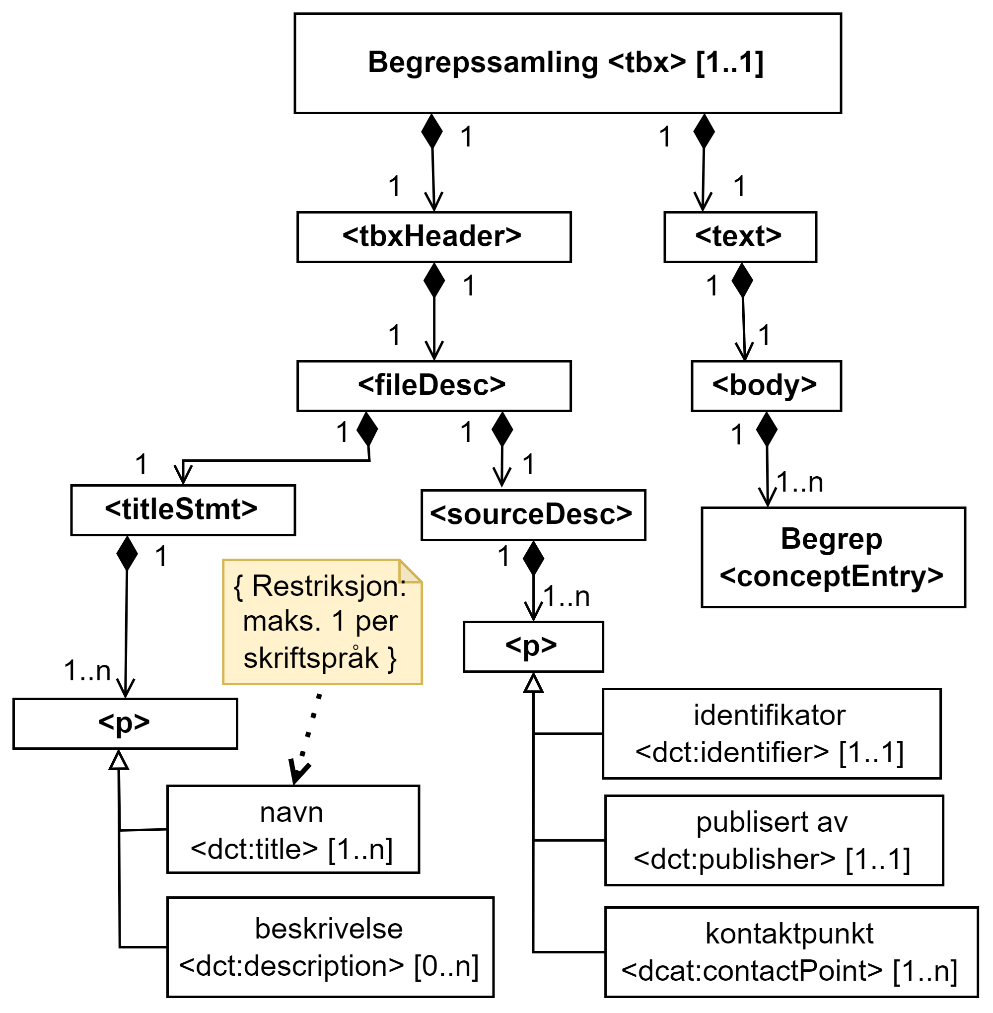

5. Krav til TBX-representasjon av en begrepssamling
5.1. Begrepssamling <tbx> (1..1)
<tbx> er roten til en TBX-fil. Den skal brukes til å representere en begrepssamling.
Følgende skal tas med sammen med start-taggen av <tbx>:
xmlns="urn:iso:std:iso:30042:ed-2"som refererer til ISO 30042:2019 -
style="dct"ellerstyle="dca"som forteller hvilken stil som er brukt i filen -
type="TBX-AP-NO-v2", som refererer denne versjonen av TBX-AP-NO -
xml:lang="nb"for bokmål,"nn"for nynorsk,"en"for engelsk osv., som forteller hvilket hovedspråk som er brukt i filen (språkkoden oppgitt her kan overstyres av språkkoden oppgitt i den enkelte<langSec>) -
hvis
style="dct"brukes, skal navnerom oppgis for alle prefiksene som er brukt i filen, f.eks.xmlns:basic=http://www.tbxinfo.net/ns/basic, se Vedlegg A - Navnerom som er brukt i denne standard for alle prefiksene som er brukt i denne standarden med tilhørende navnerom
Denne standarden bruker bare <fileDesc>-delen av <tbxHeader>, og bare <titleStmt> og <sourceDesc> i <fileDesc>. <titleStmt> og <fileDesc> vil bli beskrevet i etterfølgende avsnitt.
<tbx> is the root of a TBX-file. It shall be used to represent a concept collection.
The following shall be used with the start tag of <tbx>:
xmlns="urn:iso:std:iso:30042:ed-2"which refers to ISO 30042:2019 -
style="dct"orstyle="dca"which specifies the style used in the file -
type="TBX-AP-NO-v2"which refers to this version of TBX-AP-NO -
xml:lang="nb"for Norwegian bokmål,"nn"for Norwegian nynorsk,"en"for English etc., which specifies the main language that is used in the file (the language code specified here may be overridden by the language code given in the<langSec>) -
if
style="dct"is used, name spaces for all prefixes that are used in the file shall be given, e.g.,xmlns:basic=http://www.tbxinfo.net/ns/basic, see Vedlegg A - Navnerom som er brukt i denne standard for all prefixes that are used in this standard with corresponding name spaces
This standard only uses the <fileDesc>-part of <tbxHeader>, and only <titleStmt> and <sourceDesc> in <fileDesc>. <titleStmt> and <sourceDesc> will be described in the following sections.
5.2. <titleStmt> (1..1)
<titleStmt> er obligatorisk. Navn og beskrivelse til begrepssamlingen oppgis i <titleStmt>.
<titleStmt> is mandatory. The name and description of the concept collection is specified in <titleStmt>.
5.2.1. Begrepssamling – navn <dct:title> (1..n)
Navn / Name |
navn / title |
dct:title |
PID |
fileStmt |
p |
String |
Egenskapen brukes til å oppgi navnet til begrepssamlingen. Egenskapen bør gjentas når navnet er på flere språk. This property is used to specify the name of the concept collection. The property should be repeated for parallel language versions of the name. |
1..n |
Eksempel i TBX-AP-NO (DCT style), se under Eksempel på en TBX-representasjon av en begrepssamling.
5.2.2. Begrepssamling – beskrivelse <dct:description> (0..n)
Navn / Name |
beskrivelse / description |
dct:description |
PID |
fileStmt |
p |
String |
Egenskapen brukes til å oppgi beskrivelse av begrepssamlingen. Egenskapen bør gjentas når teksten er på flere språk. This property is used to specify the description of the concept collection. The property should be repeated for parallel language versions of the description. |
0..n |
5.3. <sourceDesc> (1..1)
<sourceDesc> er obligatorisk. Begrepssamlingens identifikator, virksomheten som publiserte begrepssamlingen og kontaktpunkt(er) til virksomheten oppgis i <sourceDesc>.
<sourceDesc> is mandatory. The concept collection’s identifier, publisher and contact point to the publisher are specified in <sourceDesc>.
5.3.1. Begrepssamling – identifikator <dct:identifier> (1..1)
Navn / Name |
dct:identifier |
PID |
sourceDesc |
p |
String |
Egenskapen brukes til å oppgi identifikatoren til begrepssamlingen. This property is used to specify the identifier to the concept collection. |
1..1 |
5.3.2. Begrepssamling – publisert av <dct:publisher> (1..1)
Navn / Name |
publisert av / publisher |
dct:publisher |
PID |
sourceDesc |
p |
String |
Egenskapen brukes til å referere til virksomheten som har publisert begrepssamlingen. This property is used to refer to the publisher of the concept collection. |
1..1 |
Merknad / Note |
Virksomhetens identifikasjonsnummer bør brukes, for eksempel Enhetsregisterets organisasjonsnummer. The organization’s identifier should be used, e.g. the organization number registered in the Central Coordinating Register for Legal Entities (CCR). |
5.3.3. Begrepssamling – kontaktpunkt <dcat:contactPoint> (1..n)
Navn / Name |
kontaktpunkt / contact point |
dcat:contactPoint |
PID |
sourceDesc |
p |
vcard:Organization or vcard:Group |
Egenskapen brukes til å oppgi kontaktpunkt som kan nås ved spørsmål om begrepssamlingen. Det skal være maks. ett kontaktpunkt per språk, hvis det er ulike kontaktpunkter for f.eks. norske vs. internasjonale kontakter. This property is used to specify contact point that may be reached regarding the concept collection. There shall be maximum one contact point per language, when there are different contact points for e.g. Norwegian vs. international contacts. |
1..n |
